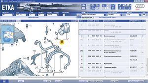

    Я так понял нужно покупать шланги(3) и клапан(13)? Или можно как то переделать из старого?

    Нет, наоборот... В новом маслоотделителе клапан встроен. На иллюстрации - старый. Так что этот клапан выкидывают, а шланги меняют.
    Если у тебя бы этого клапана нет, то у тебя новый, циклонный и менять его смысла нет
