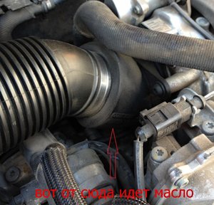

    Всем привет! Решил промыть радиаторы, снял бампер ну и т.д., чтобы отодвинуть радиатор кондея снял трубу которая стоит между интеркулерами и от туда побежало масло(гр 100). Полез к турбине,вокруг нее масляная пыль где прикручивается пластиковая хрень (на фото видно), открутил эту хрень, а там все в масле. Что это за хрень? Что делать и чем это может гразить? Ведь в турбине и интеркулерах не должно быть масла.

    норма. Уверен, что там не было 100 гр. Ты ж не замерял. Полюбому завысил "результат".
    все машины, которые я видел, имеют в том месте потение патрубка. в том числе и моя (3.0тди ASB) и машины друзей(2.7/3.0tdi)
    Просто сними патрубки, обезжирь и поменяй хамуты. Будет чисто

    Я уже заказал эту резиновую втулку которая стоит в этой хрени. Но меня больше волнует не потение, а наличие масла в системе! И что это за хрень?

    Когда турба реально начинает кидать масло причем в обе стороны- начнешь постоянно доливать.Если с этим проблем нет то как бы рабочая ситуация.

    Масло за 8000км уровень, да и рановато для жора с пробегом в 89000км. Ну я так понимаю в эту черную "хрень"(что на фото указана) подходят картерные газы( по русски САПУН)? А внутри этой "хрени" стоит что-то типа фильтра что ли, раз там сеточка какая то по кругу стоит? Просто для меня странно, что турба засасывает воздух вместе с маслом.

    Есть повод задуматься,если 100грамм в кулере,а за 8000т уровень так и остался........:shock:

    До этой была А6 С5 2,4 без турбины, поэтому и интересуюсь. А может этот фильтр надо промывать или менять, раз через него проходят картерные газы(масло)?

    Не о том задумался,у меня также и я сначала парился,но потом Пётр Ратков развеял все мои сомнения.У большинства,если не у всех,потеет этот шланг.Можешь конечно заменить клапан,но я не стал.

    Мне попадились таких 3-4 машины. Такое у всех, писал уже, в т ч и у меня

    Масло из системы вентиляции двигателя туда попадает и немножко из турбины. Лечение простое, замена мотора.
