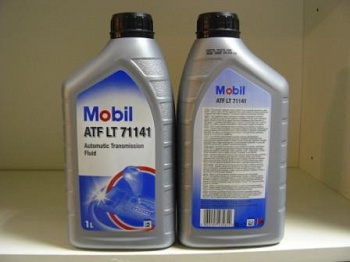

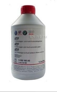

    А в автомат сейчас в оригинале идет это масло:

    Аналог оригиналу
    RAVENOL

    Не перепутай ATF с трансмиссионным маслом.

    В редуктор лучше заливай оригинал G 052 190 A2, объем в редукторе 1,3 л. заливаешь пока не потечет обратно.

    Это замена, оригинал разливают вот в такие бутылки:nod:
    У него даже допуска для оригинала нету: VW TL 521.62; Voith H55.6336.36; H55.633638; MB 236.11; ZF TE ML 04D, 11B, 14B, 16L, 17C.
