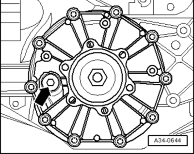

    Всем привет, подскажите пожалуйста может кто сталкивался с таким?
    где находиться Заливная или Заливная/сливная пробка на торсен на а6с6 3.0 ТДИ МЕХАНИКА!!!!?
    С зади нашел поменял, а с переди нет!!!!
    Или тут идет что в торсен с коробки берет масло?

    Это(картинка)заливная, сливная соответственно снизу.

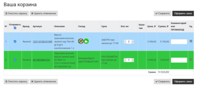

    Заказал вот эти масла. На редуктора заказал 2 литра. Кто-то пишет 2 литра хватит, кто-то 3, если что потом еще литр докуплю....AWD-TOR для торсена...
