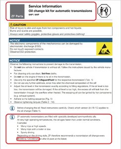

    Как-бт так: в случае АКПП нет ничего достовернее рекомендаций производителя коробки, а не той конторы, что прикручивает их на свою продукцию. А рекомендации по коробкам 6HP19 - см.приложение.
    Серьёзно в такое веришь ? А то есть деятели и в двигателе масло не менять. Тоже, наверное, именно из таких рассуждений ;)
    А это и есть и оригинал для коробки производства ZF.

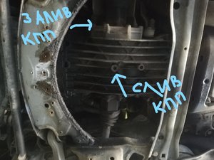

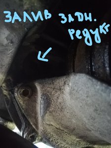

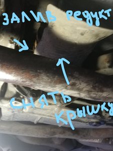

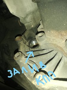

    Добрый день. Может кому пригодится. Ауди А6 С6 3,0 тди (двигатель ASB), механика. Замена масла в коробке и заднем редукторе.
    Масло в коробке (заливал Castrol 75w90 Syntrans Transaxle): заливная горловина находится со стороны водительской двери; слил примерно 2,5-2,7 литра, залил столько же. Масло было черное. Разницу в езде не почувствовал.
    Масло в заднем редукторе (заливал CASTROL SYNTRAX LONGLIFE 75W-140): слил 1,2л, залил столько же. Масло было цвета ржавчины в виде киселя с комочками. Фото прилагаю.

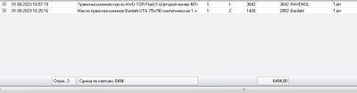

    Вот ценник сейчас на оригинал в Торсен, а тут 4к жалели)
