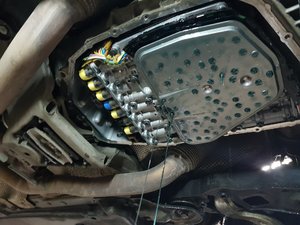

  8. Максим190
    Максим190 Участник форума
    14 ноя 2018
    138
    Audi a6 c6 quattro 3.2 fsi
    машине 12 лет а пробег сейчас 40т, в коробке поменял полтора года назад, а про торсен и диффы не знаю, менять или нет.

  12. Максим190
    14 ноя 2018
    138
    продавать даже не думаю такой экземпляр, когда менял масло в акпп, сервисмен как увидел масло сказал нахрена ты сюда приехал.

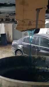

  14. Alex_z
    Alex_z Старожил
    13 июн 2008
    17.860
    Корея Северная
    A6 C7 2.0TFSI 2017
    Нифига себе. Прям новая машина на фотках
    И масло синее ?

  17. Максим190
    14 ноя 2018
    138
    масло было какое-то сине-зелёное, так я её брал десятилетней и с запахом нового салона, и зиму не разу не видела.
  18. Alеx
    Alеx Участник форума
    18 май 2014
    157
    A6 C6 2.7 TDi Quattro 2006
    Это та знаменитая машина с пробегом 13 тысяч??))))
  19. Максим190
    14 ноя 2018
    138
    да
  20. Alеx
    18 май 2014
    157
    Да, помню помню. Именно по ней я узнал, как выглядит синее масло в коробке :D
