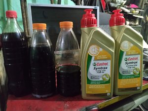

    Вчера заменил жижку везде. Будем наблюдать. Правая бутылка из торсена. пробег 150т)))
    Вроде и в правду на поворотах 90гр на маленькой скорости, поменьше напряга стало. (думал, гидрач упирается).

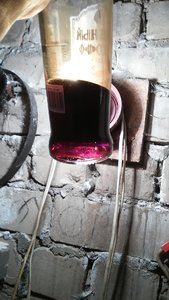

    Да откуда там солидол возьмется?
    Вот мое на фото:
    Лошадей тридцать я думаю добавилось. Это как минимум :umnik:
