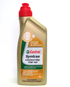

    Если УЖЕ есть вибрация и гул то УЖЕ есть ИЗНОС !
    Как уже озвучивалось в этой теме : oринальное масло в торсен AKПП имеет плотность где-то между 75w140 и 75w90...
    лить 75W90 просто глупость.:thumbdown:
    Лить нужно Оригинал,:thumbup: или 75W140 Limited Slip с присадкой Sturaco :thumbup:

    Ну да будет. Но износ-износу разница. У меня на A6C5 270л.с./ 600н.м. 2 торсена масло 75W140 кастрол, пробег 400тыс проблем с гулом, вибрацией, износом НЕТ, как то так...:shuffle:

    Вывод, там где мало масла и уже гудит/вибрирует/шумит нет смысла использовать оригинал и можно лить кастрол лимитед_слип.
    Так?
  14. АндрейР
    АндрейР Желаю чтобы все!
    19 апр 2004
    66.217
    A3\8P\2,0Т\Q
    Если денег жалко,можно кастрол лс,если не жалко-оригинал.

    Андрей, что ты заладил жалко денег...Ты лучше потрудись и найди объяснение, почему Castrol не выпускает 75W-90 LS, а выпускает 75W-140 LS. Вот когда найдешь объяснение, вот тогда и будешь нахваливать родное масло;)

    Потому что надо сильно напрячься, чтобы найти на рынке такой экзотический продукт; а дальше вопрос: а почему производитель, который специализируется на производстве масел, не продвигает на рынок сей чудо продукт, при этом повсеместно предлагая 75W-140LS?? Для кого-то может и загадка для меня нет, что лучше для нагруженной механической трансмиссии...

    т.е. в сша кастрол поставляет то,что хуже?....ой сомневаюсь.

    А в Castrol 75W-140 LS больше присадки чем в оригинале?
