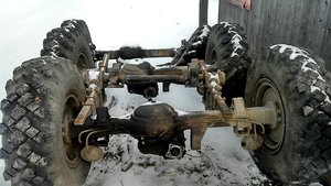

    Да х.з.
    Я помню мосты на Зиле были и на Москвиче
      63,6 КБ
      68

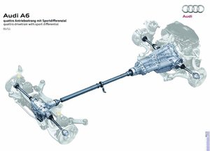

    Не похоже разве на Твою картинку?

    ну в моем понимании мост - это жесткая балка с "шаром" посередине.И рессоры там должны быть
    И вентилятор на присоске на лобовом стекле :dead:
    а у нас привода,шрусы,куча рычагов на каждом колесе
    и климат- контроль :ded:
    зы... ну мост так мост. Пусть будет так

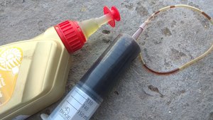

    Коробка 6hp28AF , при повороте руля на месте/небольшой скорости сильная вибрация и неприятное "дрожание" со звуком. Поменял сегодня масло в торсене на кастрол 75w-140 LS. Пишу сразу - покупайте пробку, она там одноразовая, да еще и алюминиевая зачем-то. Еле выкрутилась. Слилось , вернее высосалось шприцем ровно 550 мл оригинального масла (до меня 100% там никого не было). Залито назад такое же количество. ЕТКА пишет заправочный обьем 0.5 литра. Масло выкачалось темное, непрозрачное, но не черное, до конца еще не выработалось. Запах такой же как у масла которое залито в канистре кастрола.
    После замены все вибрации и звуки ушли полностью, причем сразу после сотни метров поездки. Пробег машины, расчетный 120-130тыс км. Руль крутится отменно на месте
    Меняйте без боязни, оригинал по таким бешеным ценам не нужен.
    шестигранник на 8
    масло кастрол 75w-140 LS, артикул для заказа 1543CD
    шприц 150 мл,трубка от капельницы
    гараж с ямой или подьемник, час времени и немного терпения
    зы. для белорусов - в аптеках полумилионного города таких больших шприцев не нашел, 20 мл максимум, в ветклиниках тоже. Нашел в "медсервисе"

    Я 2 раза менял масло в торсене на Castrol LS 75W140, после первой замены снова появилась вибрация буквально спустя 1000 км. Сейчас уже около 5000 км отъездил после второй замены, полёт нормальный.
  12. 6blK
    6blK Новичок
    30 янв 2016
    15
    Беларусь
    ездил на a4 b7 2.0TQA
    вероятно после первой смены новое масло вымыло все что могло вымыть, и вторая заливка чистого масла решила проблему до конца. У меня тоже часть симптомов вернулась после пары сотен км, буду менять на оставшиеся 450 грамм
