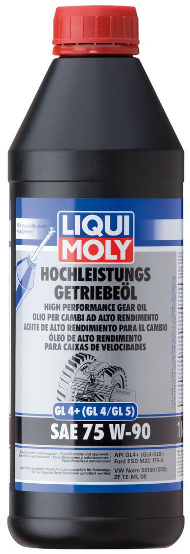

  12. flabys
    flabys Новичок
    15 мар 2015
    84
    A6C6 3.2 FSI Q 06

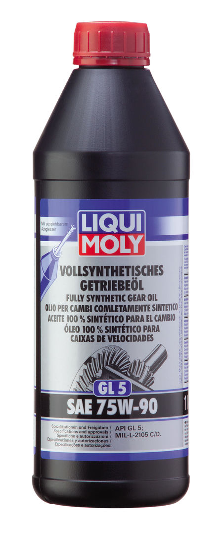

    Мужики из этих двух вариантов по liqui moly какое лучше залить в передний дифференциал gl4/gl5 75-W90 или gl5 75-W90?
    Хотя и то и то судя по спецификации можно лить в редуктор, только gl4/gl5 можно ещё лить в МКПП, а gl5 уже только для дифференциалов.
    Продовец утверждает, что программа бьёт по моей машине gl4/gl5:
    Отвечает требованиям международных классификаций трансмиссионных масел для механических коробок передач и гипоидных редукторов ведущих мостов. Соответствует требованиям механических трансмиссий легковых автомобилей Volkswagen, Ford.
    Синтетическое трансмиссионное масло класса GL-4/GL-5 для использования в механических коробках передач легковых автомобилей, в том числе объединенных с главной передачей. Масло обеспечивает четкое переключение передач и надежную защиту от износа.
    Соответствия и допуски:
    Допуск:
    -API: GL-4+
    -Ford: ESD-M2C175-A
    Соответствие:
    -ZF: TE-ML 08
    -VW: 501.50 (G50)
    Или gl5:
    Отвечает требованиям международных классификаций трансмиссионных масел для гипоидных редукторов ведущих мостов.
    Синтетическое трансмиссионное масло класса GL-5 для использования в гипоидных редукторах ведущих мостов. Масло обеспечивает надежную защиту от износа в широком диапазоне температур.
    Допуск:
    -API: GL-5
    -MIL-L: 2105 C/2105 D
