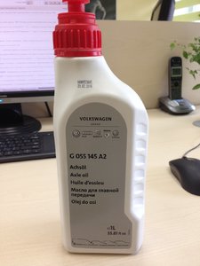

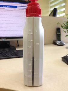

    Всем привет.
    Может кому нужно. После ТО осталось 550 мл. ориг. масла G 055 145 A2

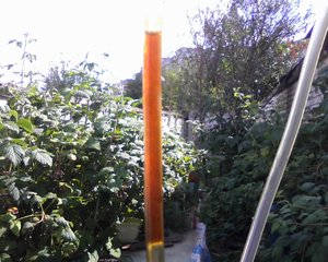

    Как в той пословице "дурная голова рукам покоя не даёт" полез на этот раз в передний дифференциал.
    Снял колесо,защиту,выкрутил пробку, начал высасывать.
    Смотрю, масло идет чистое, цветом реально как новое моторное масло из канистры.
    В очередной раз подумав "зачем я сюда полез", и прикинув какое муторное занятие высасывать оттуда масло и потом назад заливать, закачал в дифф 50 мл нового масла, после этого оно начало вытекать , закрутил пробку ,собрал все назад.
    Теперь даже не знаю,стоит ли лезть в Торсен. Боюсь,и там я "черного страшного масла" не увижу,и будет очередное разочарование о зря потраченном времени и деньгах

    A6 C7 2.0TFSI 2017
    Ну,может и темнооранжевый (хотя мне сложно представить в уме,как это :dead:). Я бы сказал типа как чай средней крепости
    Я пока ничё не сливал,просто когда пробку менял, пальцем туда сунул и посмотрел цвет

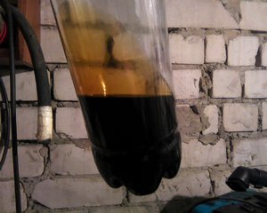

    В итоге не удержался я и полез менять масло и в Торсене тоже
    С откручиванием пробки проблем не было (поменяли её не так давно,закрутили без фанатизма), с отсосом масла тоже.
    Выкачал 480 мл, залил 500 мл (когда залил около 470 мл, оно начало вытекать, поддомкратил машину и влил еще 30 мл. пока опять не покапало)
    Масло когда в бутылке находится,уже не кажется таким уж чистым (как на пальце или в трубке капельницы). Вобщем думаю, хуже не будет.
