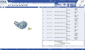

    Добрался сегодня до заднего дифа.
    Слилось грамм 850 масла. Залил литр пока не потекло, потом поддомкратил правую сторону,залил еще грамм 100. Не понимаю, почему пишут что там 1,5 литра. :shock:
    Масло чистое слилось (не как новое конечно,но и не черное как некоторые на драйве "восхищенно" пишут). Само собой,что в банке оно кажется черное, но на свету просвечивает,а когда струя лилась так вообще чистяк,я еще подумал "ну на кой хер я полез " :dead:
    Заливать конечно гемор еще тот, шприцом 150 мл с трубочкой. Я думал,можно будет как на С5 поднести бутылку с длинным носиком к пробке и выдавить масло в дифф, да не тут-то было, здесь глушитель мешает подлезть

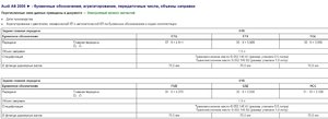

    Там не 1,5л. Это в С5 кузове 1.5. В наших 1.1л

    А если разобрать редуктор,то 1,5.

    Согласен. Просто из предидущих 1.5 и сливалось, а здесь меньше.

    Так на С5 вроде пробка сливная есть.
