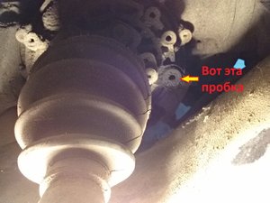

    друзья! попробую вторую попытку:

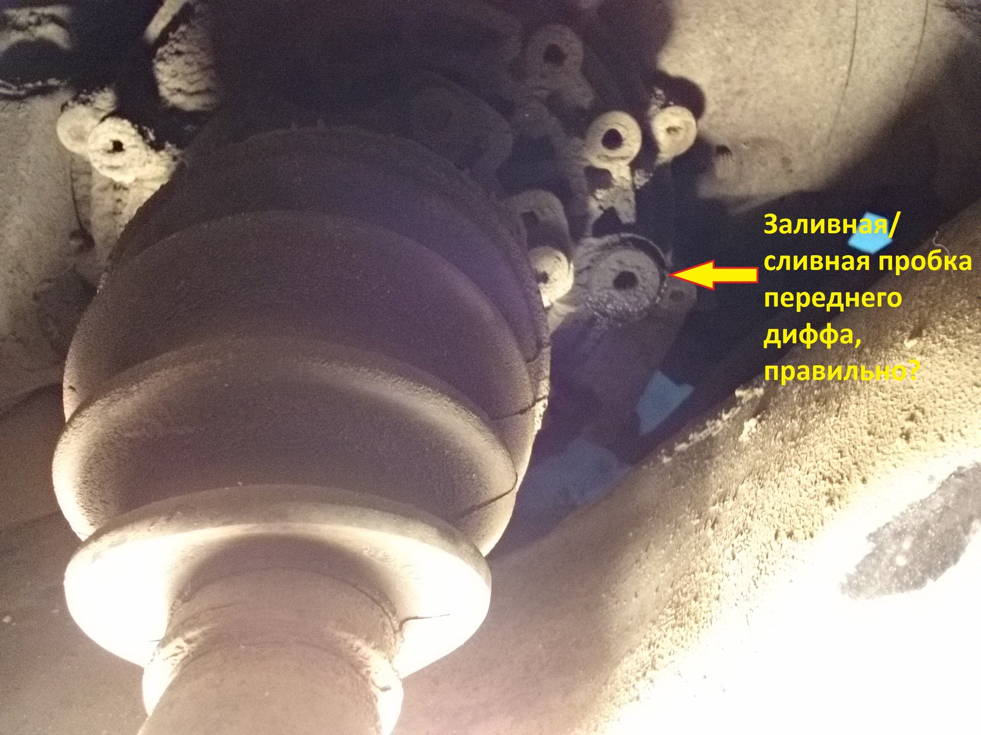

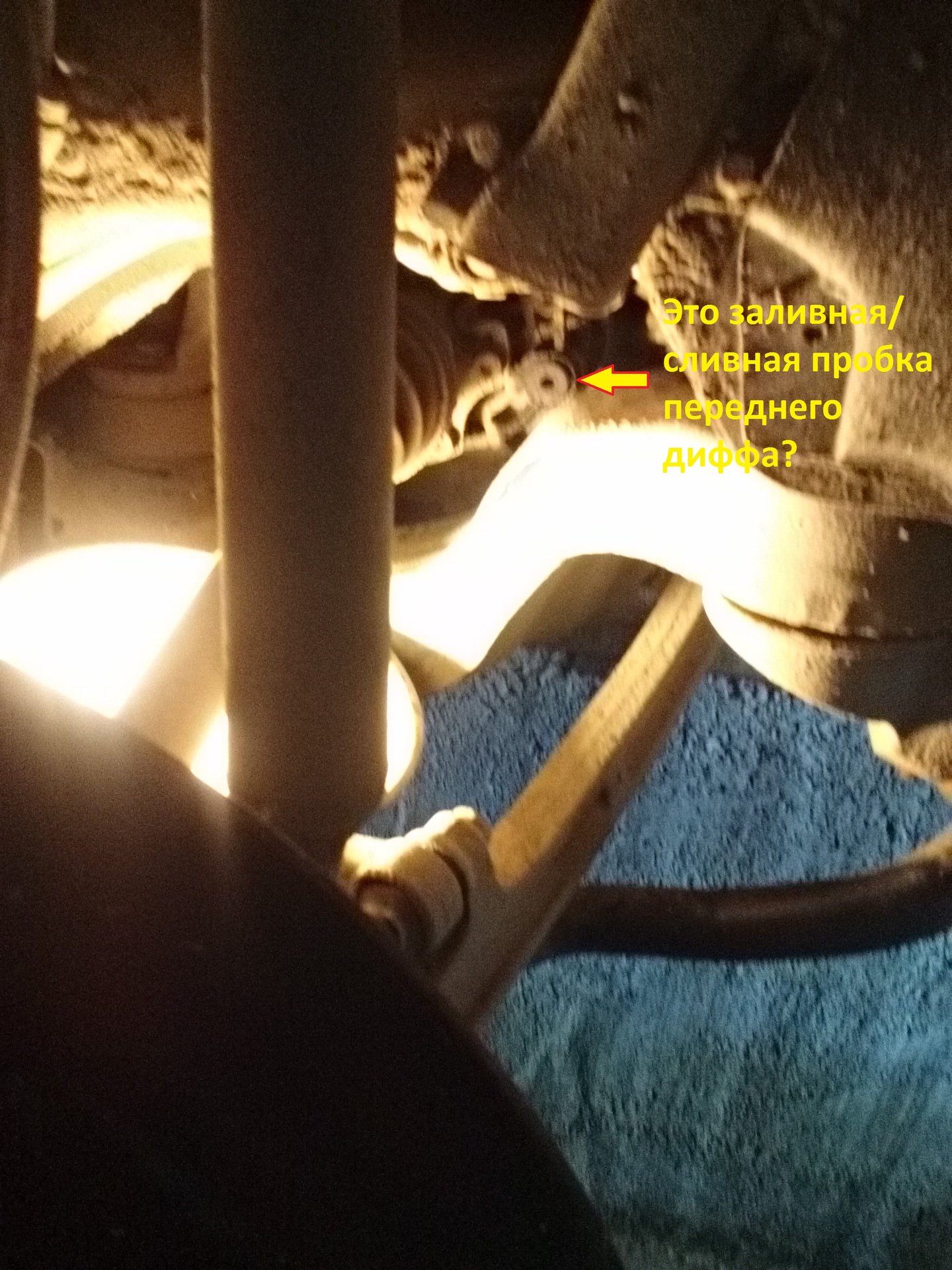

    Сейчас правильно нашел пробку переднего дифференциала на А6С6 Quattro?

  2. Alex_z
    Alex_z Старожил
    13 июн 2008
    17.841
    Корея Северная
    A6 C7 2.0TFSI 2017
    да

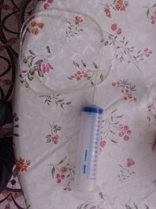

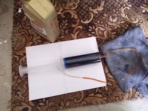

    б) шприц Жане (на 150-160 мл) и силиконовую трубку для капельницы (минимум полметра, но купить следует 1-2 метра, там цена - пара копеек) небольшого сечения, чтобы было удобно ею внутри дифференциала двигать, высасывая последние капельки старого масла. Очень важно, чтобы эта трубка была мягкой (могла легко гнуться), но не переламывалась. Короче, мальчики вы уже большие - разберётесь. Вот что у меня было для "отсоса":
    Обратите внимание, что силиконовая трубка у меня вставляется внуть "соска" шприца, а не одевается сверху. Мне кажется так удобнее высасывать. Ну и еще я половину от представленной длины отрезал - было много слишком.

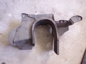

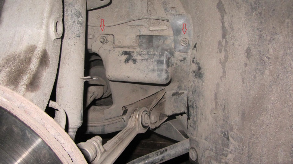

    3. Сняв колесо вы увидите примерно такую картину (внимание, картинка от А8 D2, но на А6С6 примерно то же самое):
    Т.е. будет мешать пыльник (если его у вас не сняли). Откручиваем два винта с внутренними гранями и снимаете этот пыльник. Выглядит снятый он вот так:

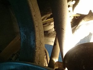

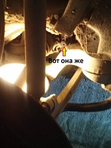

    4. Теперь вы уже увидите сливную/заливную пробку в переднем диффе. Вот она (кстати, была сухая, это я уже ее WD-40 побрызгал):
    Ну ладно, вот вам еще фоточка той же пробки:

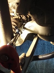

    5. Теперь берем шестигранник на 8, вставляем в пробку и собираем примерно такую конструкцию:
    6. Ну а дальше пытаемся открутить эту пробку (напоминаю, крутим против часовой стрелки :hippy:). У меня сидела достаточно плотно, но одним удачным рывком я ее сорвал с места, а дальше она легко пошла. Не могу сказать, что пришлось прыгать на рычаге, чтоб открутить пробку. Пробка такая же, как в торсене (фоточки не будет :fotku:).

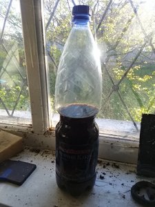

    У меня таким образом откачалось примерно 800-850 мл старого масла. Последние 50 мл я минут 10 гонял по всему корпусу дифференциала, так что высосал как надо (что за формулировки у меня... :bad: ). Вот оно всё:

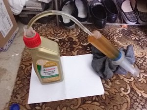

    Я, как офигенно прошаренный чувачок, купил более жесткую трубку с бОльшим, относительно трубки для откачивания старого масла, внутренним диаметром. Т.е. старую трубку снял и выкинул, а новую уже НАДЕЛ на (а не ВСТАВИЛ в) сосок шприца. Ну заливать же не сливать, правильно?
    9. Ну а дальше тупо заливаем в дифф новое масло пока не потечет обратно.
    К несчастью у меня тут случился казус: бутыль с маслом уже была початая и в ней было 850-900 мл нового масла. Влил всё - не течет обратно. Под рукой было также початое масло Castrol Syntrax Longlife 75W-140 и абсолютно не было желания покупать еще 1 литр заливаемого Castrol Syntrax Longlife 75W-90 за over1k рублей. Влил еще около 150 мл, из которых 20-40 мл пролилось обратно. Таким образом мне удалось впихнуть в корпус переднего дифференциала минимум 1л свежего масла при заправочном объеме 1.1 литра. В принципе я доволен.
