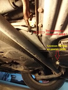

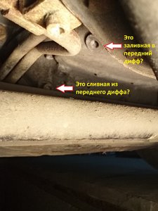

    Дорогие друзья! Ну подскажите дурачку!
    В прошлом году поменял масло в заднем диффе и в торсене (CASTROL SYNTRAX LONG LIFE и CASTROL SYNTRAX LIMITED SLIP соответственно) без проблем. А в переднем диффе не нашел сливную и заливную "дырочки".
    Подскажите, правильно ли я их сегодня нашел? (см. фото)
  20. Alex_z
    Alex_z Старожил
    13 июн 2008
    17.845
    Корея Северная
    A6 C7 2.0TFSI 2018
    неправильно
    в переднем диффе только одна пробка, сбоку,справа. Она и сливная и заливная
    находится примерно где колесо. Если правое колесо снять,и смотреть прямо вглубь,можно её увидеть. Её еще немного закрывает кожух внутреннего шруса (вроде так). с низу в принципе её тоже видно
    зы.... поищи на драйве,там есть "отчеты" (там вообще много чего есть)
