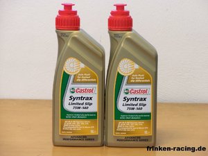

    Два года в торсене на таком,полёт нормальный.

    Я в перед\зад лил это, торсен я лил оригинал.

    Вот и я такого купил,начитавшись тут. А теперь говорят - не то :shock:

    Многие в этой(и похожих)теме-говорят-то.

    Я тоже сомневался,но у меня была тряска при разворотах,мне замена помогла,если бы не было симптомов,наверное даже и не задумался бы о замене.Это мы здесь на форуме увидев тему начинаем заморачиваться,а тысячи людей ездят и не догадываются что его меняют,пока в опу не клюнет.

    зы... вобщем,если кому надо,продам литр Кастрола 75-140 недорого :D

    хочется оригинального масла: берете любое 75w-90 LS: 99,99% оно подойдет

    Это верно,только допусков ваговских что 90,что 140 не имеют.
