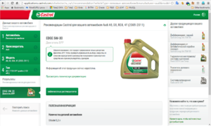

    На сайте Castrol при подборе масла: для торсена ничего не показывает. Что, понятное дело, не помогает определиться.
