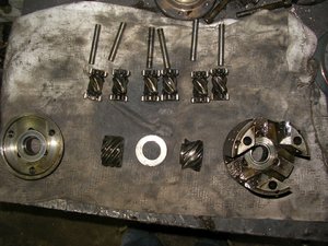

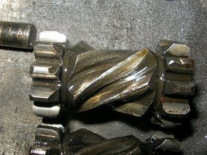

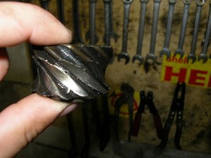

    Мужики, скажу от себя, хотите верьте мне, хотите не верьте, я сам привык все проверять. За мою пусть и недолгую пока практику с 2004г не видел ни одной акпп с разорваным торсеном (в месяц обычно приходят 2-3 ауди). Слышал, также как и здесь на форуме, что были случаи поломки торсена из-за разных колес и один случай из-за большой потери масла.
    Видел я и коробки после своего ремонта и через год и через 4 года (на 5 hp очень часто отрывает канавки корпусов, а все при ремонте не поменяешь, цена зашкалит, поэтому бывают и возвраты). Так вот торсен в них был в отличном состоянии, что также хорошо видно по налету на магните в его полости. Чего не скажешь о заводских коробках, торсен которых работал с этой самой присадкой. Там магнит больше похож на ежа. Особенно это касается 6 hp 26 a 61, где полость раздатки и торсена смазывается при помощи дополнительного насоса. Такое чувство, что это масло просто изменяет поверхность металла и он потом уходит в износ усиленно. Как будет такая коробка - сфотографирую магнитик.
