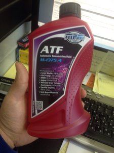

    ZF6 в литровых сколько угодно))))))) вот держу в руке у себя в магазине))))))))

    О, такое даже не видел ни разу. И сколько стоит?
    ZF-овские масла, в общем, и так продаются в литровой упаковке (потому что zf сам упаковщик масла). Речь была про шелл. Но, кстати, когда в свое время покупал шелл 1375.4, то цена его бочки была примерно такая же, как и бочки zf.

    это масло этого производителя: http://www.mpmoil.nl/?language=ru. Расфасовщик..знать бы чье масло фасует :)
