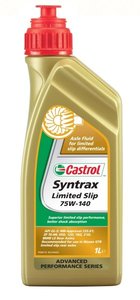

    Торсен

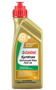

    Передний и задний редуктор

    передний и задний редуктор: 75w90 GL-5
    торсен: 75w-90 LS GL-5
    PS по поводу мелочности и бензина: это для тугодумов - замена масла в редукторах это прибыльное мероприятие
