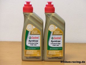

  13. Quattroff
    Quattroff Редкий гость
    23 июл 2012
    1.084
    Мальдивы
    Castrol SAF-AG4 + 4% FM Additive (Sturaco 1992)

    Я ждал,когда же отпишешься.Тогда решено,Castrol Syntrax Limited Slip 75W-140:beer:
  17. Sergey4
    Sergey4 Живу я здесь
    14 окт 2012
    4.498
    2.7тди
    Кстати,крышка у оригинала такая же как у кастрола,что косвенно подтверждает его принадлежность.
