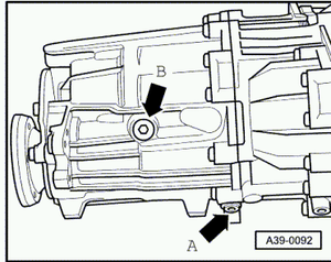

    А кто сам менял в торсене масло, подскажите процесс замены, как понял нужен шпирц на 150 мл, сливаем масло и заливаем пока не польется? Нужно 0,5 литра?. И где находится сливное и заливное отверстие?

    Всё в Эльзе подробно, в АКПП на диффе нет сливного только отсос-петрович 0,5-0,8л , заливай пока не пойдёт через край. На торсене снизу сливное отверстие сбоку заливное, заливай пока не пойдёт через край.
    Мало родное не стоит...слишком жидкое только 75W140, если у тебя тяга более 450н.м. :thumbup:

    На торсене нет сливного отверстия:umnik:.

    Значит разные АКПП бывают:rollingeyes:

    Я сам менял,шприц,тонкий шланг(от капельницы)заливное отверстие с права(сливного нет),шприцем откачиваешь сколько сможешь(полный объём 0,5 литра)т.е. если 0,5 сумеешь откачать будет супер,потом в это же отверстие заливаешь пока не польётся обратно.
    Масло,только оригинал,при заливке другого гул гарантирован.

    Так значит гул из-за торсена идет в основном? Что-то давно не лазил под авто! Надо снимать защиту двигателя чтобы поменять масло в главной паре?

    Да,особенно это ярко выражено при развороте.
    В главной паре,да,нужно снимать,в торсене не нужно.
