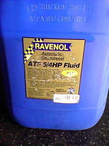

    #322 Алексей_100_AAH, 6 ноя 2014
    :nod: подтверждаю, можно лить без сомнения
