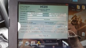

    A6 4f allroad 3.2 AT
    вчера поменял масло в АКПП. Причиной замены было легкая заторможенность при переключении передач и при ускорении на понижение были иногда толчки. Пробег от прошлой замены был 100 тыс км. После замены выехал в город, в пробках покатался вроде все хорошо, быстро и плавно переключает. Выехал на трассу, газ в пол и на 5.0 -5.5 тыс оборотах происходит дергание и повышение передачи с 3 на 6. Заглушил двс. завел заново. Газ в пол с места все четко и быстро переключает(лучше чем раньше). делаю второй раз так же - все норм. Делают третий раз и снова на 2 передаче когда обороты ближе к отсечки происходит дергание и повышение передачи..
