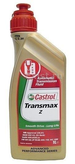

  19. ASheff
    ASheff Заблокирован
    24 окт 2009
    32.815
    A4\B6 1.8TQ AT 04г
  20. Кроко
    Кроко Старожил
    15 апр 2008
    5.520
    АVANT BAU.Q.

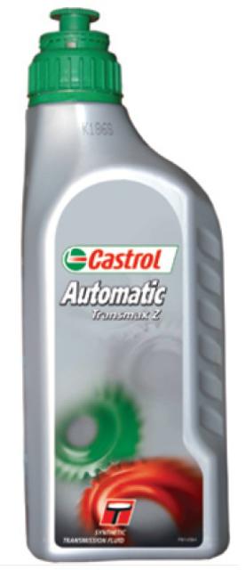

    Упаковка вроде рыжая, что слева. Цена около того была 700-800р.Заказывали, что не хватил брал в "Высокой пробе" на Алмазе. И во все 3 точки Кастрюлю обновил : в диф вроде для МКПП, а торсен и задок что то другое.
