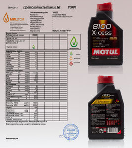

    скоро зима и учитывая особенности наших моторов, подумываю залить вместо 5-40 вот такой Motul 8100 0-40
    кто-нибудь пользует?

    Ни чем не примечательное масло, обычное малозольное с пониженным содержанием присадок. Не лучше и не хуже других 504/507. Плохо держит температуру на холостом ходе. угар до 8 процентов.

    Вот из этой серии, взято из
    http://bmwservice.livejournal.com/19592.html
    Достаточно распространенное масло среди обычной "полностью синтетической" линейки от этого производителя. Серия "8100" содержит единственный образец "немалозольного" допуска BMW LL-01 и это X-CESS - остальные масла сплошь малозольные. Масло уже несколько раз обновлялось, очевидно, меняя не только одобрения производителей вместе с пакетом присадок, но и, возможно, саму основу. В данном образце, моющий пакет состоит почти только из одного кальция, противоизносный же представлен цинком и несколько усеченным по массе фосфором. Серы в масле немало - 0,35%. Выкипело 8,71% образца. Щелочные свойства высокие - 8,48. Базовая основа - от 25 до 50% масел гидроочистки.
