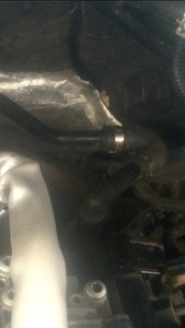

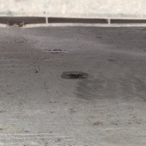

    не давно снял защиту хотел поменять,норм закрепить,и на след утро заметил капли масла на бетоне во дворе и рассмотрев и заметил что где то около турбины сочиться.

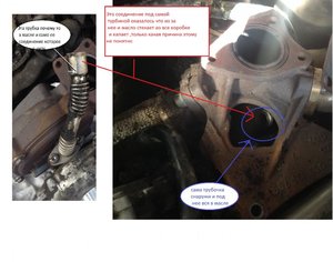

    Решил снять турбину чтоб лучше разглядеть причину и наткнулся на такое чудо как на втором изображении ,из за чего может в этом соединении бежать масло?и откуда оно вообще там?? да кстате там есть сальник может ли быть он причиной?

    нет вы наверно вы не поняли меня я имею ввиду из этого соединения из 2 изображения разве должно сочиться масло под двигател и на каробку??
  6. Smol
    Smol Живу я здесь
    15 янв 2015
    1.171
    Audi Q5
    нет конечно,по этой трубке масло должно сливаться от турбины в поддон двигателя,колечко в каком состоянии?трубка не погута?ровная в сечении где вставляется?

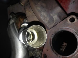

    Под этой трубке масло стекло на коробку там наверно милиметров 5 слоя масла прям под ней!колечко не понятно так как она осталась с низу и как снять ее хочу завтра разобраться!но трубка которая на турбине видно на фотке какая то уставшая она

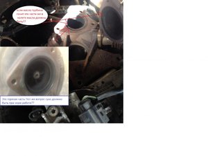

    Я вообще думал что турбина масло гонит,но разобрал вроде все норм тока единственный минус это соединение !
    По фото что скажете турбина же в норм состоянии так и должно быть ?
      53,4 КБ
      172
  9. Smol
    Smol Живу я здесь
    15 янв 2015
    1.171
    Audi Q5
    смотрите люфт крыльчатки,а трубку эту не просто снять,она слева к поддону прикручена,меняйте уплотнение и походит
