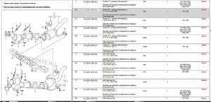

    Выявились новые факты: в течении дня катался после последней диагностики и чистки свечей - пропусков по второму цилиндру не стало совсем, зато появились в 1,3,4... И ошибка по лямбде. Вот коды:
    08753 P2231 Лямбда-зонд 1, ряд 1 (кз в цепи подогрева) - постоянно
    00768 Р0300 Пропуски воспламенения - спорадически
    00769 Р0301 Пропуски воспламенения в 1м цил - спорадически
    00772 Р0304 Пропуски воспламенения в 4м цил - спорадически
    00771 Р0303 Пропуски воспламенения в 3м цил - спорадически
    04874 Р130А Отключение цилиндров - спорадически
    Приговаривают мне катализатор.
    Завтра поеду мерить давление выхлопных газов перед катом, там видно будет.
    А кто-нибудь знает сколько их в Q7 4.2FSI?
    Че-то я схему разглядывал и не могу понять сколько их, 6 что-ли?
    Кто-нибудь знает что можно вместо них запихать, чтобы цена не такая кусачая была?
