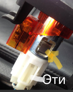

    приветствую. Очень часто это связано с деформацией усиков в гнезде прикуривателя, когда отсутствует фиксация оного. Это связано с использованием *вандальных» зарядок. Лечение- снять гнездо подогнуть усики 57D02AA7-DB8B-4041-9168-A81166B1BA0C.jpeg

    он бы тогда не работал неделю, а потоим переставал, разве нет?

    нужно померить напряжение в прикуривателе под нагрузкой. вполне может быть, что напряжение сильно ниже 12В и импульсники в зарядке горят от большого тока в первичке. это может быть связано и с усиками, и с проводкой

    меня посетила мысль, что в таком случае бы не работал один прикуриватель, а в подлокотнике он тоже не алё

    не горят импульсники от низкого напряжения, они даж запуститься не могут, да и где в автозарядке импульсник?

    Прикуриватель в поряде. Это я лох по призванию.
