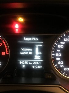

    В общем со вчерашнего дня 120 км забежало, уровень масла уже выглядит вот так

    Вам уже дважды советовали проверить уровень масла правильным способом. Способ этот описан тут: https://www.drive2.ru/l/6257833/
    Ещё скажите, фото это Ваше, или для разнообразия прицепили?

    Проверю сегодня масло нормальным способом. Фото мое, сделала 2 часа назад

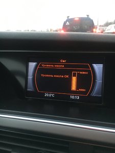

  15. Anna Brogli
    Anna Brogli Участник форума
    28 июн 2018
    127
    Audi A4 1.8 TFSI 2014
    Вот

    Теперь следите за уровнем по этой шкале. Но важно соблюдать условия измерений. После остановки двигателя через 3-4 минуты, чтобы масло успевало стечь.

    В общем, сегодня накатала 120 км. Замерила в конце пути - по моему, заметно упало по сравнению с замером неск часов назад
