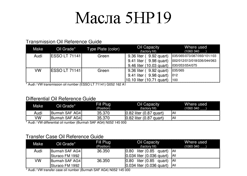

    Шприц большой и шланг от капельницы и высасывай из дифа сколько сможешь!
    Масло Мобил LT 71141. прокладки, фильтр в начале темы все есть!!

    Друзья подскажите мне пожалуйста,машина а4 2002 5МКПП quattro, AVJ, после чтения постов на сайтах ауди пришел к выводу что КПП и передний диф имеют одну масляную ванну( 2.5-3.0 литра), хвостовик КПП он же торсен - свою ванну( сколько по объему так и не понял), ну и задний редуктор соответственно тоже( 1.5 литра),теперь с маслами в КПП и пердний диф лить G052 911 (выбираю между кастрол taf-x 75w90 gl 4/gl5 и valvoline dura blend 75w90 gl4), задний редуктор и торсен G 052 145 (я остановился на кастрол saf-xo 75w90 gl5),а кто то пишет что в торсен тоже льют gl4/gl5?
    Скажите прав ли я?если что то недопонял поправьте!Да и про объем торсена ничего не знаю?
