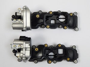

    Здравствуйте! Никогда не владел авто с дизельными моторами, сегодня при очередном ТО увидел запотевания масла на одном из патрубков идущем от интеркулера, заглянули во впускной коллектор а там масло и нагар! Судя по всему масло туда гонет трубка алюминиевая которая соединяется с со впускным коллектором между двумя заслонками. Подскажите что с этим делать и куда копать?

    Все это очень интирестинг...А что тебе спецы сказали когда делал ТО?У меня была ошибка по впускному коллектору,то-есть ошибка была только через шнурок,потом в один день поводок отвалился и чек загорелся,поводок(тягу) поставил на место,скинул ошибку и поехал дальше,через два дня поехал в сервис менять ремкомплект тяг и т.п,заодно и колектор почистили,про масло немогу нечего сказать,а вот нагара там было столько что даже заслонки не давало закрывать,все почистили и 2,5 года уже и полет нормальный... Я о том что у тебя наверняка ошибка по впускному коллектору должна быть,ошибка тмеется виду при диагностике!!! Шнурок есть?Чтоб ты имел понятия что это такое,ниже фото,там обычный механизм заслонки и механизм их закрывания и еще вот тяги...

    Все что ты написал ,к этим моторам отношение не имеет ,там нет таких тяг .

    Ну это не совсем проблема собственно . Работа системы ЕГР по определению приводит к образованию увиденных тобой отложений во впуске . Тут либо она работает и гадит во впуск, либо ее надо отключать и иметь чистый впуск . По остальным вопросам можешь в тему или в контакты в теме стучаться .

    Упс,а у каких тогда есть и у каких нету?У меня CASA 2009 и есть,сам лично тягу ставил на место,вроде и у bug и bun тоже есть....Фиг знает,я написал только из своего опыта,сам я не спец...Спасибо что поправили,иногда даже очень полозно знать и другие движки!
