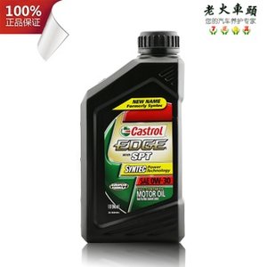

    50 тысяч откатал на кастрол slx longlif 5w-30. Если хорошо крутить то полтора литра спокойно уходит за 10000-11000 км. В принцепе масло всем устраивает за исключением цены 600р за литр.
  18. Vladimir75
    Vladimir75 Новичок
    16 сен 2013
    18
    A6/C6 2.4 2007
      21,5 КБ
      78

    Думаю когда вскроешь клапаные крышки, сольешь кастрол и больше никогда его не зальешь!)))

    Уже 183000 км проехал на Кастроле LLIII 5w-30 (сначала SLX, потом EDGE). :shuffle: ...
    Клапанные крышки снимал на 105000 км, страшного под ними ничего не нашёл ... :shock:
