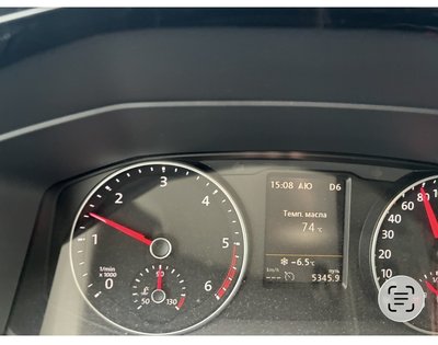

    Выше же написал.. Если нет возможности смотреть через диагностику, хотя бы дождаться включения вентилятора радиатора.
    Вот я о чём. Машина прогрета, в салоне «ташкент», в пути около 40 минут.
