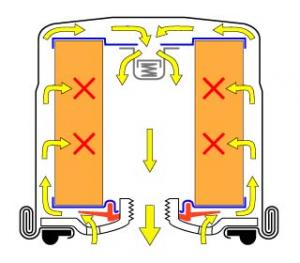

    Почему-то мне на этой картинке красные крестики кажутся лишними.... Что мешает маслу проходить через фильтрующий элемент и при открытом клапане?

    Через красные крестики масло будет проходить, но в гораздо меньшем количестве, чем через открытый клапан. При увеличении оборотов увеличится и объём прокачиваемого масла, и скорость прокачки, и давление. Бумага просто не сможет это всё пропустить.
    Возьми кусок сухой ваты, подуй через неё. Затем смочи её постным маслом и попробуй подуть ещё раз. Поймёшь, что мешает...

    Я то это понимаю, я просто к посту

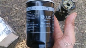

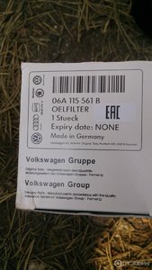

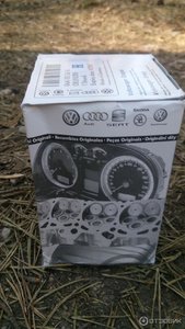

    Где на оригинальном фильтре , ты увидел надпись Mann ?
    И где в оригинальном фильтре , указано давление открытия перепускного клапана ?

    Про первое мозго***во промолчу...
    Про второе - последний оригинал использовал полгода назад, было дело - притаранили коробку термостатов (5шт), и фильтров 2 коробки из гермашки, по 20шт. В оргинальных коробках были именно манновские фильтры с колечками и маркировкой вага. Термостаты кстати оказались говно полное - сварил, из 5 -3 нерабочих.

    Раньше оригинальные фильтры поставлялись компанией MANN, Knecht и Mahle. Сейчас в коробке VAG лежит хрен пойми какая шляпа ....МНО. И стоит он дешевле качественной тройки. Скорее всего потому, что ВАГу плевать, что паковать в коробки с оригиналом для старых машин. Главное подешевле

    Как оно будет проходить, если клапан полностью открыт? Пропускная способность открытого клапана в районе 100 л/мин, т.е. полости фильтра до и после фильтрующего элемента соеденены. Жидкость как и электричество протекает по пути наименьшего сопротивления, т.е. мимо фильтрующего элемента. Крестики нарисованны правильно.
