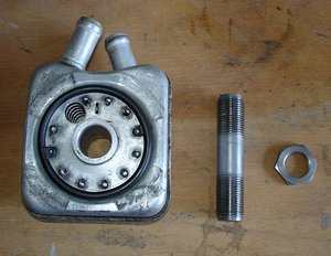

    Нет не сложно. Хотя два пути-какой выберешь тебе решать))))
    1-Сложный.
    Сливаешь масло, откручиваешь фильтр, откручиваешь гайку что держит маслоохладитель, снимаешь патрубки с маслоохладителя(тем самым теряешь охл. жижу если заранее ее не слил или не пережал патрубки спец.хомутами предотвращающие вытекание жижи), снимаешь маслоохладитель, меняешь прокладку.
    ЭТО Я НАПИСАЛ КАК ДЕЛАТЬ НЕ НАДО ))))))))
    2-Простой
    Сливаешь масло, откручиваешь фильтр, откручиваешь гайку что держит маслоохладитель, откручиваешь втулку (осторожно не повреди резьбу), отводишь в сторону маслоохладитель и имеешь достаточно места чтобы поменять прокладку.

    вот наглядно

    Лучше всего сразу снять теплообменник и промыть его.... там говна не мерено скапливается! А шланги можно заткнуть подходящими деревянными чопиками или пробкой от шампанского))):nod: правда заранее купить фриза на доливку!

    Кирилл, не знаю есть ли в этом какой смысл. У меня мотор с пробегом 380 тыщ и я бы не сказал что маслоохладитель нуждается в промывке.

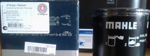

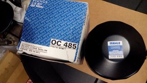

    Выкладываю как и обещал фото фильтра JP

    Отлично! Выглядит кажется еще и лучше чем мой. Сколько заплатил за него в $?

    платил рублями, 220 рублей. это примерно 3,50$

    Как я и говорил, заказываешь ЖиПи приезжает Кнехт в 2 раза дешевле если бы заказывать сам кнехт

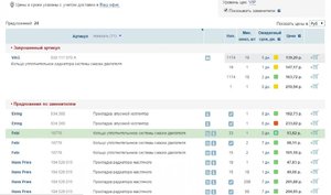

    В курсе что это от дизеля? на атмосферники 2.4 и 2.8 идут: 038 117 070 A ставились до vin 4B-X-200 000 Размер 59X5 ; 028 117 070 ставились с vin 4B-Y-000 001 до 4B-Y-050 000 размер 72,2X3,2 ; после стали ставить 028 117 070 B размер 73MM.

    038117070А

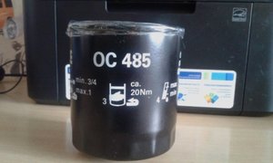

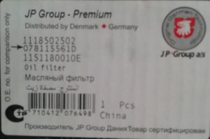

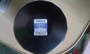

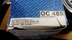

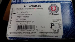

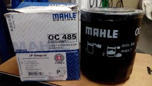

    Сегодня получил. Коробка не такая. На самом фильтре написано made in China. Да и на коробке тоже. Хотя номер был с двойкой на конце. Цена 336 рублей. Кто что думает по этому поводу? Оригинал сделанный в Китае?

    У тебя на самом фильтре написано что Сделано в Китае?
