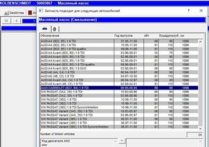

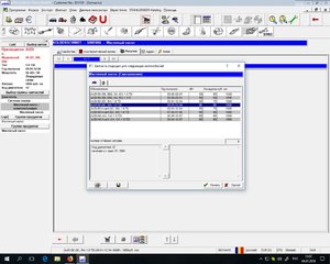

    В общем заказал дизельный насос, разные шестерни у них и валы. До меня кто то скользил и поставил от бензина, заказал кольбеншмидт , посмотрим когда придет как будет работать.

    В общем поставил новый насос, взял кольбеншмидт , лампочка теперь гаснет сразу, давление пока не мерил, масло залил 10w40, сначала было постукивание , похоже на гидрики, потом тишина, работал ровно и тихо, проехался по городу, и слышу опять появился стук , похоже как будет то клапан не отрегулирован..форсунки все отворачивал по одной стук вроде меняется но не проходит..гидрики новые ina, не продавливаются , в своем месте не болтаются,что может стучать ума не приложу..и заметил когда появляется стук двигатель дрожит больше и вибрация не сильная но появляется..можно весь вечер и день проездить и будет идеально, а в большинстве идёт стук..датчик дтож синий на мозги не может так влиять на работу ТНВД и из за этого может стучат форсунки а не гидрокомпенсаторы?
