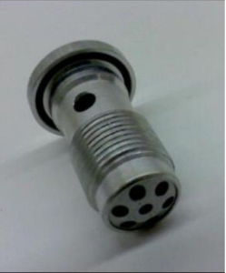

    Ладно, раз уж ни у кого ответа нет, отвечу я.
    Для установки понадобится: 3 маслофорсунки с АСК мотора 078103158A;
    3 уплотнительных резиновых колечка для форсунок и винты к ним;
    Масляная магистраль в развале блока(её придётся изготовить самостоятельно из фитингов и медной трубки);
    3 банджо-болта;
    6 шайб;
    Масляный клапан маслонасоса 078115540B.

    Добрый день всем.форсунки сдвоеные есть,магистраль спаяю припоем серебра,(штуцара) банджо-болты есть медные шайбы есть под бан...болты.вместо заглушки ставится клапан,какого давления?где его взять?

    Так где его взять клапон?

    на разборке

    Привет Сергей.у нас в кбр нет их.есть возможность помочь,приобрести это клапан?

    Привет, я сам искал два месяца. Посетите местные разборки, может повезёт.
    Ещё как вариант попробовать заказать из официального онлайн - магазина Audi из Германии.

    Добрый день всем.Сергей а номер этого клапана есть,или с какого ДВС подходит?
