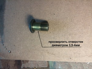

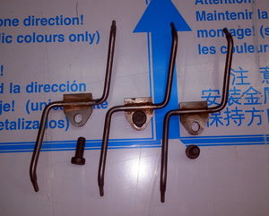

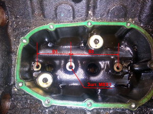

    Зачем из ставят на всех высоконапруженных моторах. И даже на советских ВАЗах первых моделей было охлаждение импульсом масла через отверстие во вкладыше и шатуне. Рассказывать зачем это делается практически на всех высокооктановых моторах и давать ссылки об их назначении я не буду, а вот фотосы этих форсунок и как их поставить наверное расскажу. Тем более информация выше про номера этих деталей неверна. Ставить буду однозначно, с одновременным поднятием степени сжатия с 10 до 10.8. Потому как мотор в основном будет эксплуатироваться на газе и на бензине не ниже 95.
    Отмечу, что практически на всех моторах выпуска после 95 года сделана подготовка для установки этих форсунок. Но реально они почему-то ставились только в 97 году и то на автомобили в кузове "кабриолет" с моторами 2.6 АВС и 2.8 ААН.
    Форсунки устанавливаются от двигателя 2.8 АСК на двигатель 2.6 АВС и 2.8 ААН без каких либо проблем. Масляную магистраль придется изготовить самому. Уголки отвода масла ( два крайних одинарные и средний двойной проходной) можно использовать от любой магистрали обратки солярки любого двигателя. У меня были от трактора Т40. Расстояние между центрами отверстий указаны на фото. Пустотелые болты в количестве 3-х штук придется изготовить самостоятельно. Потому как на болтах от обратки дизелей резьба М10Х1. Нам нужны болты с резьбой М8Х1. В пробке- заглушке сверлится отверстие 3.5-4мм. На фото видно, что этот канал сообщается с первым отверстием подачи масла на форсунку. Затем по установленой магистрали подается на 2 и 3-е отверстие.

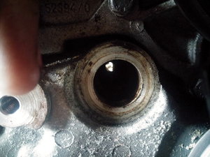

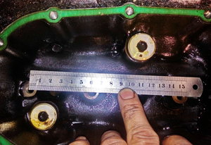

    воскрешу немного тему... сейчас занимаюсь ремонтом своего аан, и решил заморочиться с охлаждением поршней. к сожалению на моем блоке не было подготовки для установки форсунок, так что пришлось сверлить по картинкам. в целом все получилось, по доработке ничего сложного. неприятность случилась при сборке, шатун упирается в корпус маслофорсунки. надо углублять посадочную плоскость под форсунку. на сколько, пока не ясно. так что не все так просто. IMG_20180913_212614.jpg
