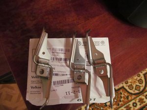

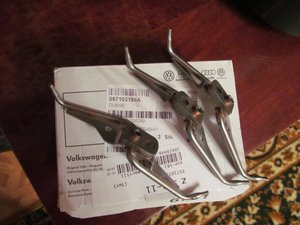

    Пришли форсунки.Кто-то здесь на форуме говорил что их купить невозможно.

    а ты уверен, что купил "те" форсунки? вообще-то они для 3.3 в8 дизельного

    +1. где-то еще всплывало мнение, что тонкие маслосъемные кольца аан не сумеют справится с возросшим объемом масла

    Разумные аргументы... Всё уже куплено для этого комплекта, назад в магаз дороги нет. Значит - буду ставить. Немцы не дураки, раз придумали эту систему и сделали в блоке все необходимые отверстия и места креплений. Даже когда турбы ещё проектировались всё это уже было. Люди делали такие моторы и ставили такие системы. Поговорю ещё более тщательно перед установкой.

    ну раз уж куплено - то конечно ставь. покопался в этке и извлек следующую информацию. форсунки начали ставить в 96ом году на 2.8 ацк. почему? ацк - вот он форсированный аан. вот он мотор с более нагруженной поршневой. мотор, которому и вправду нужно охлаждение поршней. а аан и дальше продолжали клепать без форсунок. но в 97ом году появляется новая версия блока для моторов 2.4/2.6/2.8 с новыми поддонами, в которой всем как под линеечку начали ставить форсунки. это так называемая третья версия аан. НО! третья версия аан ставилась только на ауди кабриолет с 98ого модельного года. в а6 с4 можете ее не искать.
