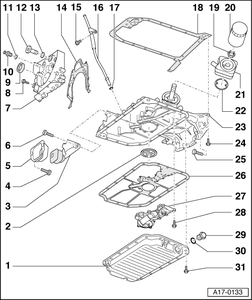

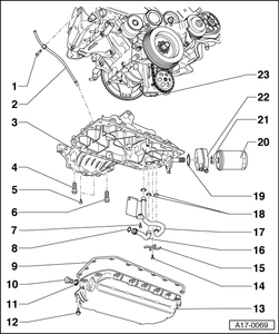

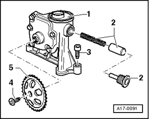

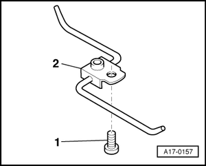

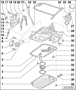

    Первая модификация:
    Вторая модификация:
    Третья модификация:
    Новый насос:
    А вот и как выглядит форсунка если еще не показывал есть и фотки с разборки но схематично тож понятно:

    если редукционника нету (позиция 9-12 на первой картинке в 28ом посте), то значит вторая версия
  14. Bla©k
    Bla©k Модератор
    9 июл 2010
    11.525
    A8Q
    но форсунок-то всё равно нет?
    я только на третьей увидел (позиция 15).

    Да,вот только из какой из этих серий?Пробив чего у нас продают-нашёл только одну А6 1997 года с ААН, правда американка.Плюсы:форсунки уже есть,система работает(да и цена 230).Минусы:работают ли эти форсунки, или они уже забиты.Конечно смазка идет не хуже чем на ААН,вот только какой смысл.Если только после покупки в двиг залезть...На любителя занятие)))А так получается практически вечный двигатель-видимо немцы знали,что утоньшение колец и стенок цилиндра ведёт к потере ресурса,нужно было инженерное решение и оно появилось ввиде масляных форсунок!Гениально я б сказал!Эх,такую бы свеженькую,да чтоб всю жизнь хорошее масло ела и меняли его часто...
    По Элке непонятно-есть там форсы или нет.Этки к сожалению нету(((
    з.ы. Блин,плохо смотрел
    Под №7 на схеме.Эх,вот не было бы столько распредвалов-цены бы мотору не было)))
