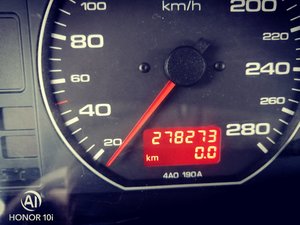

Масленка после прогрева
Тема в разделе "80/90/100/200/А6 С4", создана пользователем Nekrogekkon, 25 ноя 2020.

    Приборка не рассчитана, если только колхозить дополнительную лампу.

    Для особо "просветленных" приборная панель А100С4 и А6С4 имеют отличия:
    1. Одометр у А6 электронный, а А100 колесики.
    2. Контроль давления масла у А6 одним датчиком на 1.8 Бар против двух датчиков в А100
    3. Приборную панель А6 можно кодировать через VAG-COM
    4. Показания температуры в рабочем диапазоне на приборной панели А6 всегда показывает 90*С, у приборной панели А100 прямая гальваническая связь между датчиком и показометром.
    5. Цвет подсветки у А6 более малиновый.
    6. Часы вместо показометра давления масла.
    зЫ не надо говорить, а тем более спорить о сути вещей о которых вы не имеете ни малейшего представления.

  5. Nekrogekkon
    Nekrogekkon Новичок
    16 апр 2020
    70
    Ивановская обл.
    А6C4 2.8 Quattro
    Кинул другую приборку, пробег ещё меньше моего оказался. Веду наблюдение :laugh:
  6. Nekrogekkon
    Nekrogekkon Новичок
    16 апр 2020
    70
    Ивановская обл.
    А6C4 2.8 Quattro
    Прогрелась до вентилятора, погазовал, не горит. Сообщу о результате позже.

    С датчика сбрось провод, дай обороты и проверь.
  8. Nekrogekkon
    Nekrogekkon Новичок
    16 апр 2020
    70
    Ивановская обл.
    А6C4 2.8 Quattro
    Прогазовал несколько раз, загорелась со снятым проводом. С одетым не горит. Теперь подальше когда поеду, видно будет. На той приборке не горела и со снятым проводом.

  18. Nekrogekkon
    Nekrogekkon Новичок
    16 апр 2020
    70
    Ивановская обл.
    А6C4 2.8 Quattro
    Ну чтож, мини итог подведу.
    Была длительная поездка, со старой панелью симптомы выходили сразу. В этот раз всё тихо, масло прогревалось основательно.
    Виновница по итогу приборка. Бывает и такое.
    Пробег чуть меньше теперь :lol:
    Всех с новым годом, всех благ вам. И чтобы некрухи реже подводили.

  19. Nekrogekkon
    Nekrogekkon Новичок
    16 апр 2020
    70
    Ивановская обл.
    А6C4 2.8 Quattro
    P. S Дополню. Ранее приборка начинала барахлить тем, что могли зависнуть все стрелки, показания. На табло пробега кракозябры. Ударить по щитку, проходило. Так же часы отставали постоянно, приходилось подводить. Потом с маслом лаги. Возможно, надо паять, или ещё чего. С замененной приборкой всё норм.
