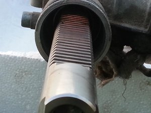

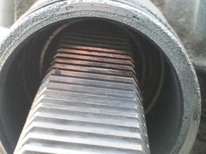

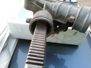

    да не Юр там всё просто,в корпусе отверстие с резьбой,на валу рейаи есть выемка небольшая,вкручиваем в корпус рейки болт заточенный на торце немного на конус и "ловим" совмещение конуса болта с выемкой на валу рейки, это и будет нулевым положением,вот и сравнишь реальное нулевое положение рейки с теперешним положением руля,
    вот тут видна заглушка с левой стороны торца корпуса рейки.

    спасибо за фотки, Леха. Вот нашел https://www.drive.net/l/5271756/ то есть эту операцию можно выполнить и на рейке установленной на машине? Нащупываю совмещение, вкручиваю свою самопальную приспособу, бегу в машину, ставлю ровно руль, вытягиваю самопальный болт, ставлю заглушку. (Стопор там дров не наломает? Ничего не сломает ничего не вытечет?) Да и как до болта добраться? подвеску разбирать?

    Конечно можно и на машине. Если рулём сильно крутить не будешь,то ничего и не сломаешь. А если из под пробки потечёт жидкость ГУРа, то значит требуется замена сальника рейки.
