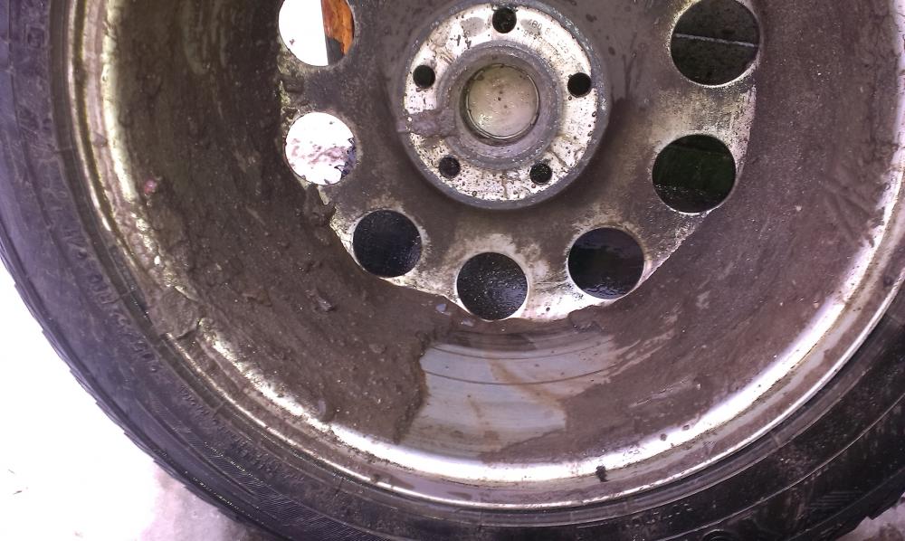

    Вот в таком состоянии были задние колеса,передние чуть получше.
    На фото специально керхером полосу на колесе отмыл,чтобы наглядно было видно слой гомна.
    Тест-драйва полного не получилось сегодня,но на 90 км/ч все норм,птьфу три раза.
    Заодно направляющие суппартов смазал,одна направляющая на заднем была закисшая еле вытащил.Как положено провел реанимацию больного:)

  17. zamok666
    zamok666 Живу я здесь
    9 мар 2011
    1.131
    Не Ауди
    Что и требовалось доказать )))
  18. demonz
    demonz Живу я здесь
    18 янв 2011
    1.216
    Тверская обл.
    А6/С5 2.8Q;00палка
    Сам в шоке:D
  19. zamok666
    9 мар 2011
    1.131
    Не Ауди
    На дороге вон что творится,неудивительно что грязь с внутренней стороны скапливается.
