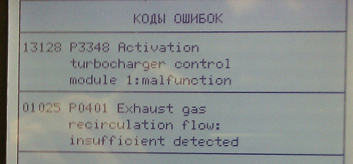

    ни о чем, номер ошибки огласи которые висели при диагностике

    Вот то что было перед заменой машинки на турбине

    Ошибка P0401 по ЕГР
    http://wiki.ross-tech.com/wiki/index.php/16785/P0401/001025
    Возможные решения:
    Проверить/ прочистить систему ЕГР
    Проверить/ прочистить клапан ЕГР
    Проверить провода и разъем от/к клапну ЕГР
    Ошибка P3348
    http://wiki.ross-tech.com/wiki/index.php/19804/P3348/013128
    Возможные решения:
    Проверить предохранители
    Проверить провода и разъем от/к управляющему блоку турбины J724
    Проверить/ заменить управляющий блок турбины J724, сделать тест, положение лопастей должны визуально меняться
    Седать тест используя VAS 6395
    Но более интересно примечание по этой ошибке:
    На 3.0 TDI (ASB/BKS/BMK/BNG), когда эта ошибка появляеться совместно с ошибками по заслонке (например P106B/004203 или 17988/P1580/005504), проверить заслонку и проводку, потому что это может быть ложной причиной неисправности турбины. Это примечание основано на отзывах при проведении работ пользователями, а не официальный TPI документ.
    Т.е. с этой ошибкой нельзя 100% говорить о неисправности турбины, хотя и неисключает. Хотя эта такая серьезная ошибка, что лопасти по идее вообще должны не двигаються, если они управляються и двигаються, то скорей всего проблема в другом.
