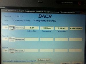

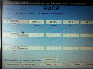

  11. RuslanACK
    RuslanACK Участник форума
    9 апр 2013
    305
    Allroad 2.7T 02г
  12. RuslanACK
    9 апр 2013
    305
    Allroad 2.7T 02г
    А вот это что означает?тоже ведь расходомер ImageUploadedByTapatalk1375258960.893123.jpg
  13. saymmi
    saymmi Завсегдатай
    24 янв 2011
    847
    a6 2.4 02г bdv
    не нравится мне этот вася что-то
  14. kmoleg
    kmoleg Завсегдатай
    27 авг 2007
    589
    Кировская обл.
    A6 C6 Allroad 3.0 tdi
    Ну не знаю,что,где и чем ты там тэстишь,но у меня установлена тоже "Вася 1.1" и у меня все совпадает,как в файле который я выложил.
