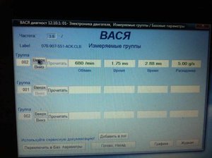

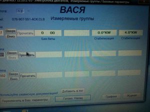

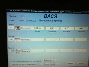

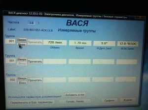

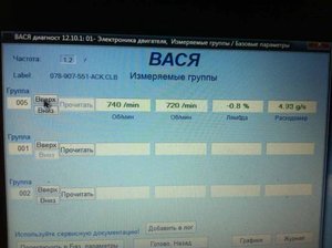

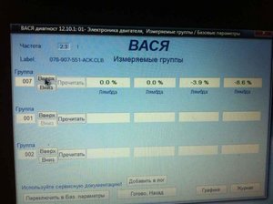

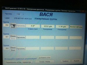

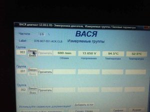

    Вот все что показывает ВАГ , мне не все конечно понятно,может кто подскажет где копать и что означают цыфры ImageUploadedByTapatalk1374865546.607800.jpg ImageUploadedByTapatalk1374865558.190811.jpg ImageUploadedByTapatalk1374865568.441602.jpg ImageUploadedByTapatalk1374865578.187124.jpg ImageUploadedByTapatalk1374865588.612890.jpg ImageUploadedByTapatalk1374865598.110796.jpg ImageUploadedByTapatalk1374865608.075860.jpg ImageUploadedByTapatalk1374865617.936898.jpg ImageUploadedByTapatalk1374865627.926938.jpg

    Смущает значение 27 группы ,это точно нормально или все таки неправильно

    Я бы на твоем месте ДМРВ помыл.Ты посмотри,он у тебя на холостых 5 показывает,а должен 3.6 примерно и лямды в минусах работают,значит смесь богатая,лямды пытаются смесь обеднить.Лямды должны около ноля бегать,а у тебя аж -3.9 и -8.6.
    По ГРМ в 93 группе показывает расположение распредвалов и ни чего снимать не надо,должно быть в пределах от -6 до +6.
