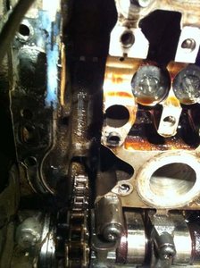

    Нижний башмак ваще размолотило,снял без снятия ГРМ.кстати откуда такой нагар?его было больше,сейчас замена масла 7000тыс.вроде смывает.фазорегулятор заклинил и не сжимается

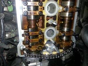

    вот кстати мое двигло. и натяжитель старый еще.

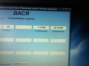

  11. RuslanACK
    RuslanACK Участник форума
    9 апр 2013
    305
    Allroad 2.7T 02г
    Вот на заведенный двигатель,ничего не понимаю ImageUploadedByTapatalk1374565628.996561.jpg
  12. saymmi
    saymmi Завсегдатай
    24 янв 2011
    847
    a6 2.4 02г bdv
    надо бы диагноста в тему.
    в п3 написано про эл. заслонку и тросовую. мож в 90 группе померяешь....

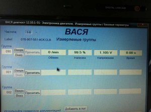

  13. RuslanACK
    9 апр 2013
    305
    Allroad 2.7T 02г
  14. saymmi
    saymmi Завсегдатай
    24 янв 2011
    847
    a6 2.4 02г bdv
    глянул в эльзе. если я правильно понял то в гр 27 в обоих окнах на холостых должно быть -3....6. это если я верно разобрался

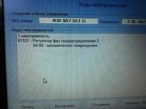

  16. RuslanACK
    9 апр 2013
    305
    Allroad 2.7T 02г
    У меня ошибка не уходит (фазорегулятор 2 - механическое повреждение) вот как на фотке и фо замены она была и после ImageUploadedByTapatalk1374567186.562716.jpg
  17. saymmi
    saymmi Завсегдатай
    24 янв 2011
    847
    a6 2.4 02г bdv
    o_O.....
    сделай тест исполнителей.

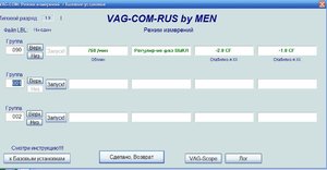

    посмотрел у себя
    регулятор фаз газораспределения только один :shock:
    по углам. в 27 группе у меня вообще нето:shock: зато в 90 то что надо
