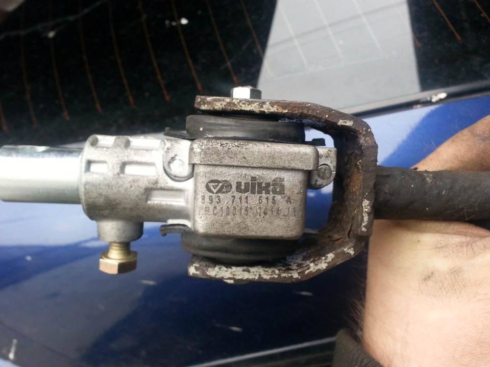

  6. Fantomik
    Fantomik Завсегдатай
    4 ноя 2006
    968
    A6/C5 2.4Q Акпп 03
    Не знаю как на C5, на С4 у меня плохое переключение было, когда болт держащий кулису раскручивался. Я его подтягивал и все становилось нормально.
    Еще может быть синхронизатор, но тогда на какой то определенной передаче будет проблема с переключением
      140,1 КБ
      57
  7. Yuzeff
    Yuzeff Живу я здесь
    3 янв 2012
    4.417
    Беларусь
    А6/С5 2.5 TDI 00г.
    там 6мкпп. механизм переключения сложнее, две тяги, два яблока.
