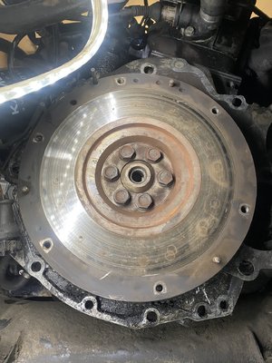

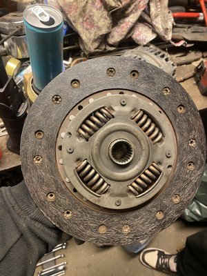

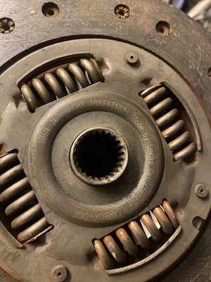

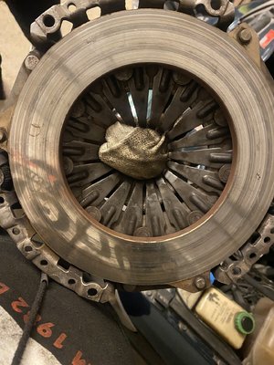

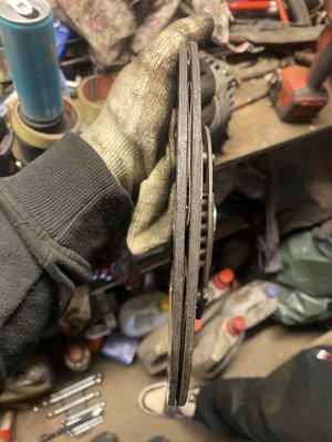

    Коробка была успешно снята, не без проблем, но снял, не могу сказать, что все очень плохо, диск изношен, но не смертельно, на корзине есть выработка от подшипника, подшипник имеет не большой люфт, фрикционная накладка диска сцепления целая, трещин нет, куски все на месте.

    Единственно что могу сказать, не уверен нормально это или нет, но если зажать диск сцепления, в тисках, игольчатым подшипником, то можно провернуть диск в сторону и он вернется в изначальное положение.

    ауди 100 2,3 1991 инвент 2.0 : 100 2,8 мт.
    либо корзина села.. либо маховик проточен уже не хило. корзина не прижимает как следует и получается и вибрация и пробуксовка потипу полуавтомата сначало буксует потом прижимается и едет без проблем.щупай маховик. если есть то тянуть штифты и фрезеровать его.
    \причем новый диск если толще будет даже на мм то проблема исчезнет до износа дло определенной толщины.
