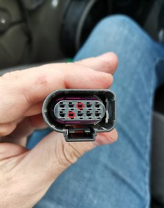

    Но проблему решил имитацией открытия двери ключом (замыкание контактов на фишке, идущей к механизму замка водительской двери):
    1. Снял защиту водительской двери (держится на трёх болтах за декоративными накладками, снимается легко)
    2. Снял пластиковую защиту через которую проходит привод ручки двери для удобного доступа к фишке
    3. Отстёгиваем фишку, зажимаем кнопку открытия замка на адаптируемом ключе, замыкаем контакты, указанные на фото. Происходит имитация срабатывания центрального замка, потерянный ключ снова работает.
